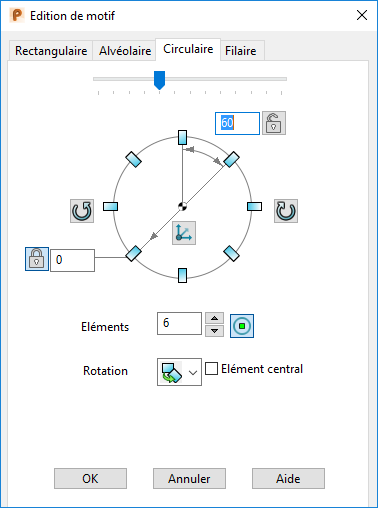

Angle — Utilisez le curseur pour définir l'angle entre les éléments du motif.
Définir l'angle entre les éléments du motif — Entrez l'angle requis entre les éléments du motif. Si vous changez l'angle, le nombre d'éléments de motif est ajusté pour créer le motif.
Dans l'exemple ci-dessous, l'angle est de 40 et la quantité d'élément a augmentée.
Verrouiller l'angle — Quand vous avez entré une valeur, cliquez sur cet icône pour verrouiller l'angle. Le bouton se change en , pour indiquer que l'angle est verrouillé.
Dans l'exemple ci-dessous, l'angle est de 60 et verrouillé. Le nombre d'éléments a été réduit à 4. Les éléments du motif restent fixes.
Si l'angle est déverrouillé, l'espacement entre les éléments du motif est ajusté.

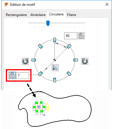

Définir le rayon du motif — Entrez le rayon requis des éléments autour de l'axe d'origine du motif et appuyez sur Entrée ou sur la touche Tab. Le motif est ajusté pour refléter la valeur que vous avez entré. Cette option est uniquement disponible quand est affiché (par défaut). Cliquez sur pour changer de mode et spécifiez le rayon de motif comme étant la distance entre l'origine et l'élément d'origine.

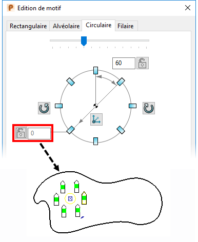

Définir le rayon de motif — Le rayon de motif est spécifié comme étant la distance entre l'origine et l'élément d'origine. Vous ne pouvez pas entrer de valeur alternative. Cliquez sur pour changer de mode et entrez un rayon.

Eléments — Entrez le nombre d'éléments fixes que vous voulez autour du motif. Utilisez les boutons de flèche pour augmenter ou diminuer le nombre d'éléments.
Afficher les repères supprimés — Ceci affiche un marqueur sur chaque élément de motif. Cliquez sur les marqueurs pour désactiver les éléments individuels dans le motif créé.
Rotation
Choisissez le style de rotation pour l'effet de motif que vous voulez. Dans les exemples ci-dessous, l'angle est défini à 60.
