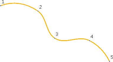

  2. Quand vous sélectionnez une courbe, ses points ne sont pas numérotés par défaut. Pour numéroter les points, cliquez sur Gérer > Modifier > Numérotation.
  3. Sélectionnez des points en utilisant une des méthodes suivantes :

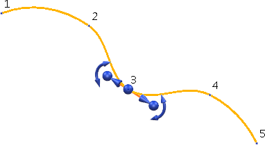

    • Cliquez sur un point pour le sélectionner et pour afficher ses poignées graphiques.
      Par exemple, cliquez sur le point 3 :

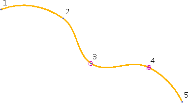

    • Utilisez Maj+clic pour ajouter des points à la sélection.
      Remarque : Le dernier point sélectionné est utilisé quand vous déplacez les points dans l'espace de travail universel.
      Par exemple, Maj-cliquez le point 4. Il est marqué par une étoile entourée d'un cercle pour montrer qu'il s'agit du dernier point sélectionné. Le point 3 n'affiche plus ses poignées graphiques et est marqué par un cercle pour montré qui est sélectionné :

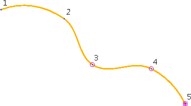

    • Utilisez Ctrl+clic pour retirer un point de la sélection s'il est déjà sélectionné ou pour ajouter plus de points à la sélection.
      Par exemple, Ctrl-cliquez le point 5. Il est ajouté à la sélection est marqué comme étant le dernier point sélectionné. Le point 4 est marqué par un cercle pour montré qu'il est toujours sélectionné :

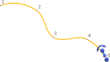

    • Maj+Ctrl+clic retire un point de la sélection.
      Par exemple, Maj+Ctrl-cliquez pour retirer les points 3 et 4 de la sélection. Etant donné que le point 5 est le seul point sélectionné, il affiche ses poignées graphiques :

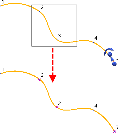

    • Utilisez les touches de modifications Maj et Ctrl avec une sélection cadrée pour ajouter et retirer des points de la sélection.
      Maintenez la touche Maj et effectuez une sélection cadrée de toute partie de la courbe ou de la power-surface pour ajouter n'importe quel point du cadre dans la sélection.
      Par exemple, appuyez sur la touche Maj et effectuez une sélection cadrée sur les points 2 et 3 :
      Un des points dans le cadre de sélection devient le dernier point sélectionné. Dans ce cas, le point 3 devient le dernier point sélectionné.
