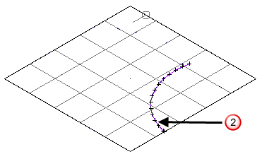

    • Précise — Cela vous permet de créer des courbes-p à partir de filaire se trouvant sur la surface.
      Après que vous ayez sélectionné Précise, sélectionnez le filaire .
      Sélectionnez uniquement le filaire se trouvant sur la surface, parce que tout filaire se trouvant au-dessus ou en-dessous de la surface ne peut pas être utilisé pour créer des courbes-p avec cette méthode.
      Les courbes-p créées ne sont faites qu'avec le filaire touchant la surface, toute partie du filaire qui s'étend au-delà de la surface est ignorée. Ceci est montré ci-dessous .
      Le filaire n'a pas été dessiné pour montrer les courbes-p plus clairement.
