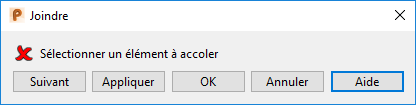

  2. Cliquez sur Gérer > Modifier > Accoler pour afficher la boite de dialogue Joindre :

    L'icône à côté de Sélectionner un élément à ajouter se change en .
    Par défaut, les extrémités des éléments les plus proches les uns des autres sont accolés. Si les deux extrémités ne se touchent pas, elles sont jointes par un segment. La tangence à l'extrémité du nouveau segment correspond avec les extrémités des éléments existant :
  4. Si ce n'est pas la solution que vous désirez, sélectionnez Suivant sur la boite de dialogue pour donner les autres solutions.
    Quand vous cliquez sur Suivant, les autres solutions sont affichées à l'écran.
  5. Quand vous avez la solution requise, cliquez soit sur Appliquer, soit sur OK:
    • Si vous voulez joindre plus d'objets à la courbe, cliquez sur Appliquer et sélectionnez ensuite un autre élément.
    • Si vous ne voulez plus joindre d'éléments, cliquez sur OK.
