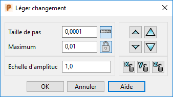

  3. Utilisez la boite de dialogue Léger changement pour déplacer le point comme requis :

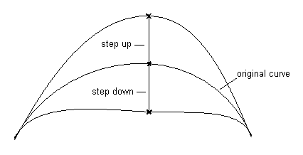

    • Taille de pas — L'incrément avec lequel le point se déplace quand vous cliquez sur ou sur . Vous pouvez spécifier la valeur en pourcentage du maximum ou en unité .
    • Maximum — La distance maximale à laquelle le point peut être déplacé de sa position d'origine. Si elle est verrouillée , vous pouvez déplacer le point par rapport à sa position d'origine d'une distance inférieure à cette valeur uniquement. Si elle est déverrouillée , il n'y a pas de limite de déplacement du point.
    • — Cliquez sur ces flèches pour déplacer le point vers le haut ou vers le bas. Chaque clic sur une petite flèche déplace le point sur X, Y ou Z par l'incrément spécifié dans Taille de pas. Chaque clic sur une grande flèche déplace le point de cinq fois l'incrément spécifié dans Taille de pas.
      Vous pouvez également utiliser les touches Haut et Bas du clavier pour déplacer le point par l'incrément spécifié dans Taille de pas.
    • — Ces boutons vous permettent de verrouiller et de déverrouiller indépendamment un mouvement dans la direction X, Y ou Z.
    • Echelle d'amplitude — Ceci définit la taille de l'amplitude de courbure affichée. Vous pouvez l'afficher en cliquant sur Outils de courbe > Modifier > Variation.
  4. Cliquez sur OK pour enregistrer les modifications faites à la courbe et fermer la boite de dialogue.
