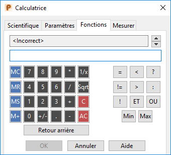

Onglet Fonctions
Utilisez l'onglet Fonctions pour entrer des expressions en utilisant des fonctions.
Le résultat de l'expression logique est 0 ou 1, avec 0 étant faux et 1 étant vrai. Vous pouvez combiner des boutons pour donner plus d'opérateurs.
Chaque opérateur logique est décrit ci-dessous.
A == B renvoie 1 si A est égal à B, sinon 0
A != B renvoie 1 si A n'est pas égal à B, sinon 0
A < B renvoie 1 si A est inférieur à B, sinon 0
A <= B renvoie 1 si A est inférieur ou égal à B, sinon 0
A > B renvoie 1 si A est supérieur à B, sinon 0
A >= B renvoie 1 si A est supérieur ou égal à B, sinon 0
A AND B renvoie 1 si A et B sont vrais, sinon 0
A OR B renvoie 1 si soit A, soit B est vrai, sinon 0
! A renvoie A si A est faux et 0 s'il est vrai. C'est ce qu'on appelle l'opérateur not.
test ? result_false : result_false si test est vrai, renvoie alors result_true, sinon renvoie result_false.
