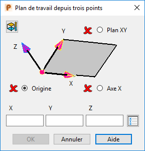

  1. Cliquez sur Plan de travail > Créer > Trois points.
  2. Utilisez la boite de dialogue Plan de travail depuis trois points pour spécifier trois points pour définir le plan de travail :
    Un plan de travail est affiché dans la boite de dialogue avec une option de sélection pour trois points :
    • Origine
    • Plan XY
    • Axe X
  3. Sélectionnez chaque option à leur tour et définissez les coordonnées en entrant les valeurs de X, Y et Z ou en cliquant dans la zone graphique. Sinon, cliquez sur pour utiliser la boite de dialogue Position pour définir les coordonnées.
    Quand les coordonnées sont entrées, se change en . Vous devez définir les coordonnées pour les trois points. Une erreur s'affiche sir vous définissez des points coïncidents, ou si les trois points sont sur le même axe.
  4. Cliquez sur pour faire pivoter l'axe Z de 180 autour de l'axe X. L'axe Z reste fixe pendant la rotation.
  5. Cliquez sur OK pour créer le plan de travail et fermer la boite de dialogue.
    Remarque : Ceci devient disponible uniquement quand les coordonnées pour les trois points sont entrées.
