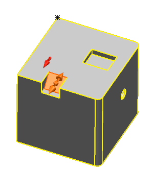

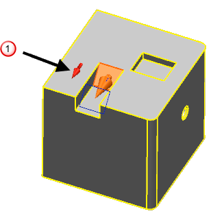

  4. Cliquez sur deux points pour définir la direction de déplacement. L'instrumentation affichée indique la direction du mouvement :

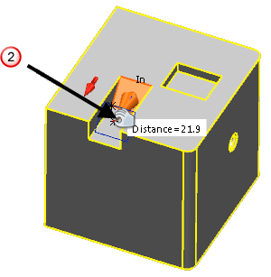

  5. Entrez une valeur sur la barre d'outils pour spécifier le mouvement de distance, ou cliquez-glissez l'instrumentation pour spécifier le nouvel emplacement.
    Conseil : L'instrumentation ne peut être glissée que le long de la direction spécifiée du mouvement. L'info-bulle de distance se met à jour quand vous faites glisser l'instrumentation :

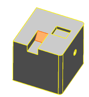

  6. Cliquez sur pour déplacer la face et mettre à jour toute la géométrie associée.
  7. Conseil : Si vous déplacez la face en dehors du modèle, la géométrie sera quand même mise à jour pour refléter le mouvement.
