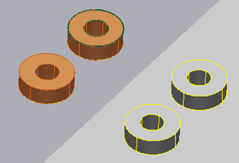

Un exemple de symétrie d'une face de solide

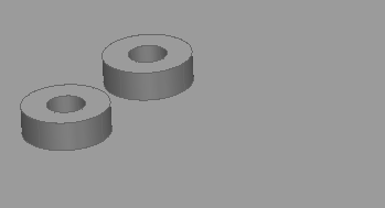

Sélectionnez le solide. Zoomez et faites pivoter le modèle afin que les faces de solide soient clairement visibles :
Sélectionnez les faces à symétriser

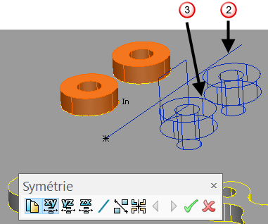

Cliquez sur Edition > Transformer > Symétrie pour afficher la barre d'outils de
symétrie
Cliquez sur
. Le curseur se change en
Cliquez pour définir le point de départ du plan de symétrie. Quand vous déplacez la souris, la ligne et les éléments symétrisés sont affichés.
Cliquez pour définir l'extrémité du plan de symétrie. Le plan de symétrie s'affiche
avec un aperçu de l'élément symétrisé
Cliquez sur
pour mettre à jour le modèle.
Cliquez sur
pour fermer la barre d'outils.
