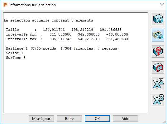

Affichage des informations de sélection
Utilisez l'option Accueil > Sélection > Informations pour afficher des informations à propos des éléments sélectionnés dans la boite de dialogue Informations sur la sélection :
De même que des informations de base à propos des éléments sélectionnés, les informations suivantes sont affichées :
Les boutons suivants vous permettent de voir des informations supplémentaires :
Basculez vers les informations détaillées. Quand un seul solide est sélectionné, les noms des faces et des formes du solide actuel sont affichés.
Activez/désactivez les informations du sous-élément.
Activez/désactivez le centre de gravité.
Activez/désactivez le moment d'inertie.
Activez/désactivez l'affichage de la superficie de la sélection.
Activez/désactivez l'affichage du volume de la sélection pour afficher le volume de sélection.
Mettre à jour — Changez la sélection d'objets et cliquez sur Mettre à jour pour mettre à jour les informations sur la nouvelle sélection.
Boite — Affiche un volume capable autour de la sélection actuelle. Si un volume capable est déjà affiché, cela la masque. Vous pouvez créer un volume capable autour de la sélection actuelle en utilisant l'option Volume capable dans Filaire > Créer > Ligne > Volume capable.
OK — Ferme la boite de dialogue. Tout volume capable est effacé.
Conseil : Cliquez avec le bouton droit dans la boite de dialogue Informations sur la sélection pour afficher le menu contextuel, qui inclut les options pour copier, imprimer ou enregistrer les informations de la boite de dialogue.
