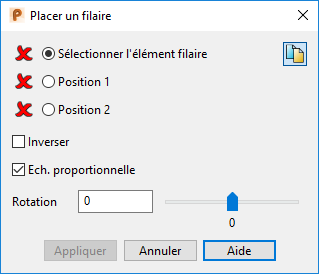

Pour placer le filaire entre deux points :
  1. Cliquez sur Edition > Aligner > Placer.
    Deux points sont affichés sur l'élément filaire sélectionné et la boite de dialogue Courbe de position s'affiche :
  2. Sélectionnez l'élément filaire que vous voulez placer :
    Vous pouvez utiliser n'importe quelle courbe ou ligne.
  3. Sélectionnez Position 1, la première position sur un élément où vous voulez faire toucher la nouvelle courbe :
  4. Sélectionnez Position 2, la seconde position sur un élément où vous voulez faire toucher la nouvelle courbe :
  5. Utilisez les autres options pour ajuster la position de la courbe :
    • Sélectionnez Inverser la courbe pour inverser la nouvelle courbe.
    • Sélectionnez Conserver pour conserver le filaire d'origine. Désélectionnez pour effacerle filaire d'origine.
    • Sélectionnez Echelle proportionnelle pour redimensionner la nouvelle courbe en conservant son ration de largeur/hauteur.
    • Rotation vous permet de spécifier un angle de rotation, ou vous pouvez utiliser le curseur pour faire pivoter la nouvelle courbe. La courbe pivote entre les deux points.
      L'exemple ci-dessous montre la courbe pivotée de -90.
  6. Cliquez sur Appliquer pour créer la nouvelle courbe avec les options spécifiées.
