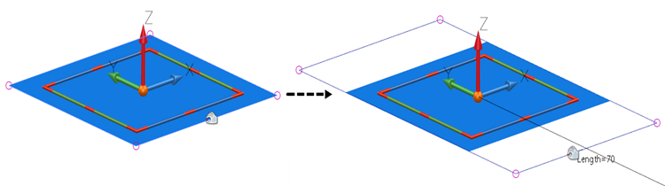

Sélectionnez une arête et faites-la glisser pour changer la largeur ou la longueur du plan :

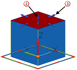

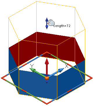

Sélectionnez la poignée du haut
et faites-la glisser pour modifier la hauteur du brut.

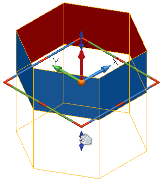

Sélectionnez les poignées d'arête
et faites-les glisser pour modifier l'angle de dépouille d'un côté.
Sélectionnez une arête et faites-la glisser pour changer la largeur ou la longueur du brut.

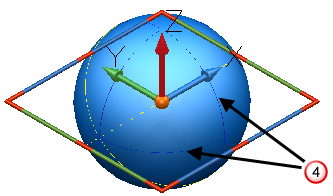

Sélectionnez une courbe bleue
et faites-la glisser pour éditer le rayon de la sphère.

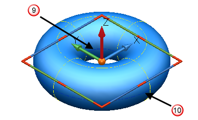

Sélectionnez la courbe intérieure
et faites-la glisser pour changer le rayon mineur du tore.
Sélectionnez la courbe extérieure
et faites-la glisser pour changer le rayon majeur du tore.

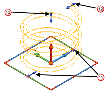

Sélectionnez une de ces poignées
et faites-les glisser pour changer le rayon de base du ressort.
Sélectionnez cette poignée
et faites-la glisser pour changer le rayon supérieur du ressort.
et faites-la glisser pour changer la hauteur du ressort.
