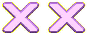

En utilisant les symboles d'exemple ci-dessous :
  1. Sélectionnez Fichier > Options > Options d'application > Elément > Solides pour afficher les options de modélisation de solide.
  2. Sélectionnez Convertir les triangles non-connectés en un seul solide.
  3. Sélectionnez les symboles :

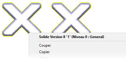

  4. Cliquez sur Solide > A partir d'éléments > A partir de surfaces/maillages.
    Les deux symboles sont convertis en un solide unique :
