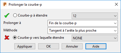

  2. Cliquez sur sur la barre d'outils de région de relimitation pour afficher la boite de dialogue Prolonger la courbe-p :
    La numérotation des points s'affiche automatiquement. Faites basculer le bouton pour masquer ou afficher la numérotation.
    Remarque : Les options d'extension de courbe ne fonctionnent pas si la courbe-p sélectionnée est fermée. Les courbes fermées peuvent être ouvertes en utilisant l'option Casser la courbe-p.
  3. Sélectionnez l'option Courbe-p à étendre et sélectionnez une courbe-p soit dans la fenêtre graphique, soit dans la liste déroulante, comme départ d'extension.
  4. Sélectionnez à quelle extrémité de la courbe-p étendre :
    • Sélectionnez une option dans la liste déroulante Prolonger à. Les points numérotés affichés sur la courbe-p sélectionnée vous permettent de voir lesquels sont le point de départ et le point d'arrivée.
    • Cliquez sur les poignées graphiques à l'extrémité de chaque courbe-p pour spécifier à partir d'où étendre. Un indique que la courbe-p est étendue à partir de cette extrémité.
    Remarque : Si vous pré-sélectionnez des points sur la courbe-p, l'option Prolonger à est spécifiée avant que vous ouvriez la boite de dialogue.
  5. Sélectionnez une option dans la liste déroulante Méthode pour spécifier comment et où étendre la courbe-p :

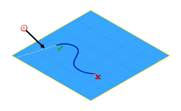

    • Tangent à l'arête la plus proche — Prolonge la courbe-p le long des tangentes sur ses extrémités choisies à l'arête la plus proche de la surface .
    • Remarque : La photo montre une extrémité étendue, mais les deux extrémités peuvent être étendues si l'option les deux bouts de la courbe-p est sélectionnée dans la liste Prolonger à.

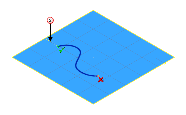

    • Par le chemin le plus court vers l'arête la plus proche — Prolonge la courbe-p le long du chemin le plus court vers l'arête la plus proche de la surface .
    • Remarque : L'image montre une extrémité étendue, mais les deux extrémités peuvent être étendues si l'option Deux extrémités est sélectionnée dans la liste Prolonger à. Chacun utilisera le chemin le plus court, qui ne devrait pas être vers la même arête de la surface.
