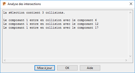

Vous pouvez vérifier si les composants sont en intersection dans un assemblage comme ceci :
  1. Sélectionnez les composants.
  2. Cliquez sur Assemblage > Modifier > Intersection pour afficher la boite de dialogue Analyse des intersections :
    Cette boite de dialogue rapporte toutes les collisions entre les composants sélectionnés.
  3. Si vous voulez vérifier d'autres composants, sélectionnez-les et cliquez sur Mettre à jour.
  4. Cliquez sur OK pour fermer la boite de dialogue.
