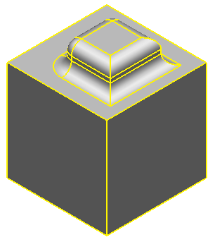

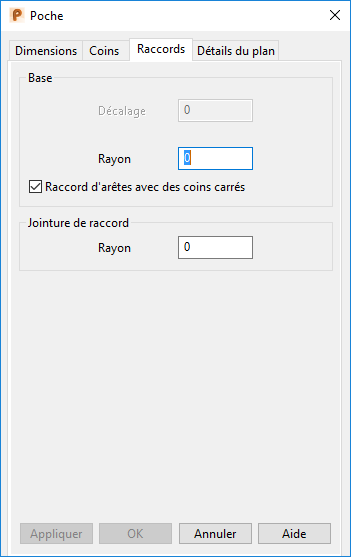

L'onglet Raccords vous permet de définir le raccord parcourant la base de la poche ou le haut de la saillie.
Base / Haut — L'option est appelée Base si vous créez une poche et Haut si vous créez une saillie.

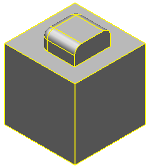

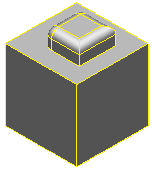

Si désélectionné, les arêtes avec des coins carrés ne sont pas raccordées.
Jointure de raccord
