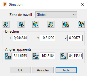

Boite de dialogue Direction
Editez la direction de l'élément sélectionné en utilisant la boite de dialogue Direction. Une direction est définie par rapport à un vecteur unitaire.
Espace de travail — Sélectionnez l'espace de travail dans lequel définir la direction.
Alignez l'élément sélectionné sur l'axe choisi, en utilisant les bouton suivants :
Axe X positif
Axe Y positif
Axe Z positif
Axe X négatif
Axe Y négatif
Axe Z négatif
Direction — Entrez les coordonnées X, Y et Z pour le vecteur unitaire.
Angle apparent — L'angle apparent du vecteur unitaire depuis l'axe du plan, comme montré par les icônes des boutons. Le bouton à côté de chaque case ouvre la calculatrice afin que vous puissiez entrer des expressions plus complexes.
Remarque : Si un élément est sélectionné sur l'écran, le vecteur unitaire sera aligne avec l'élément. Comment le vecteur s'aligne avec l'élément dépend de l'élément où il est sélectionné. Par exemple, sélectionner un arc en son centre aligne le vecteur perpendiculairement à l'arc, alors que sélectionner l'arc lui-même aligne le vecteur avec la tangente à l'arc à la position de sélection.
OK — Enregistre les modifications effectuées sur la direction de l'élément sélectionné et ferme la boite de dialogue.
Annuler — Ferme la boite de dialogue et annule tous les changements effectués.
