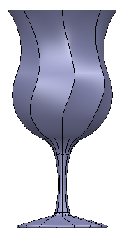

L'exemple suivant vous montre comment mettre à l'échelle le corps d'un verre de vin, tout en gardant la tige du verre à la même longueur.

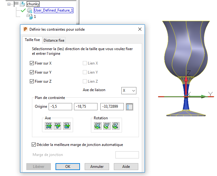

  1. Définissez les surfaces de la tige comme étant une forme personnalisée.
  2. En utilisant la boite de dialogue Définir les contraintes pour forme, ajoutez une contrainte de taille fixe à la forme personnalisée dans les direction X, Y et Z, en déplaçant la coordonnée Z de l'origine du plan de contrainte à -33,72899.

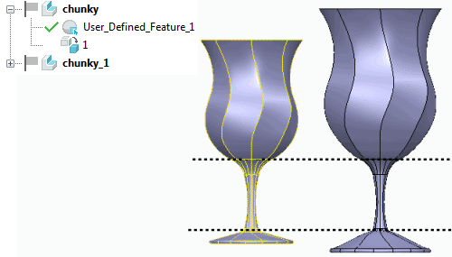

  3. Mettez à l'échelle le verre de vin uniformément par un facteur de 1,2.
    Le corps du verre de vin est mis à l'échelle, mais la tige du verre est de la même taille que d'origine.
