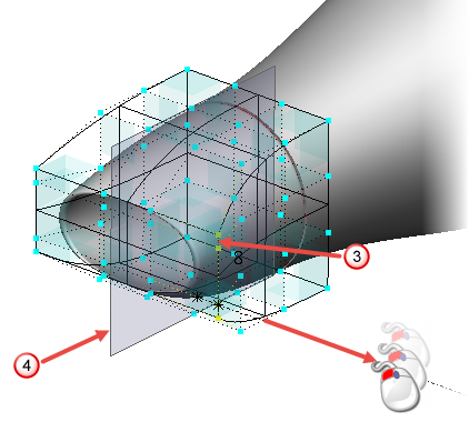

  6. Faites-glisser les points sélectionnés pour créer le morphage.
  7. Pour activer des possibilités de morphage supplémentaires en utilisant des points, des lignes et des plans, cliquez sur le bouton Afficher les points de contrôle et les lignes de grille intérieurs . Les points, les lignes et les plans supplémentaires sont affichés graphiquement :
  8. Cliquez sur le bouton d'application de modifications symétriques pour symétriser les changements par rapport au plan sélectionné.
    Par exemple :
    La ligne de points sélectionnée est mise en surbrillance en jaune . Quand vous faites glisser la ligne sélectionnée, les lignes de construction apparaissent pour guider le morphage et la cage change de forme pour prévisualiser l'effet du morphage. Dans cet exemple, le morphage est symétrisé sur le plan XY , parce que l'option Appliquer les modifications symétriquement par rapport au plan XY est sélectionnée.
    La ligne de points sélectionnée est mise en surbrillance en jaune . Le morphage est symétrisé sur le plan ZX .
