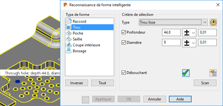

Définition des critères de recherche en sélectionnant une forme
Vous pouvez définir les critères de recherche en sélectionnant une forme sur le modèle. Cela vous permet de rechercher pour des formes similaires même si vous ne connaissez pas leur taille.
  1. Sélectionnez le solide que vous voulez scanner, par exemple :
    Remarque : Si aucun solide n'est sélectionné, le solide actif est utilisé par défaut.
  2. Cliquez sur Solide > Forme > Reconnaissance intelligente pour afficher la boite de dialogue Reconnaissance de forme intelligente.
  3. Sélectionnez le type de forme que vous voulez détecter.
  4. Maintenez le curseur au-dessus d'une instance du type de forme sélectionné, afin que son étiquette et ses informations de dimensions soient affichés :
  5. Cliquez sur la forme. La forme devient bleue et les critères de recherche sont définis pour correspondre à la forme sélectionnée.
Remarque : Vous pouvez utiliser cette méthode pour sélectionner plusieurs types de forme, mais assurez-vous de sélectionner Toute sélection dans la liste Type.
