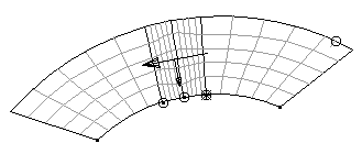

  2. Sélectionnez les points sur la courbe à spliner (lisser) :
    Au moins deux points doivent être sélectionnés sur la courbe. Sur une courbe ouverte, les points de départ et de fin ne doivent pas être sélectionnés.

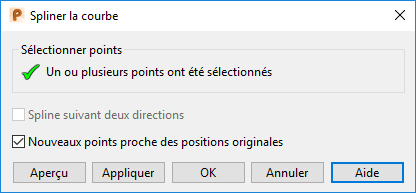

  3. Cliquez sur Gérer > Modifier > Spliner pour afficher la boite de dialogue Spliner la courbe :
    Conseil : Si vous n'avez pas sélectionné de points, ou que la sélection actuelle de points de courbe n'est pas correcte, vous pouvez sélectionner différents points de courbe quand la boite de dialogue est ouverte.
  4. Utilisez la boite de dialogue pour spliner les points sur la courbe :
    • Spliner suivant deux directions — Sélectionnez cette option pour appliquer le splinage dans les deux directions autour des points sélectionnés.

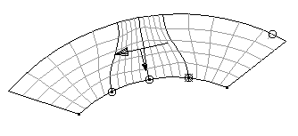

    • Nouveaux points proche des positions originales — Sélectionnez cette option pour positionner les points près de leur emplacement d'origine sur la courbe splinée :
    Autrement, ils sont uniformément répartis sur la courbe splinée :
  5. Si vous n'êtes pas sûr du positionnement des points, cliquez sur le bouton Aperçu pour voir à quoi ressemble la courbe.
  6. Cliquez sur OK pour appliquer le splinage et fermer la boite de dialogue.
