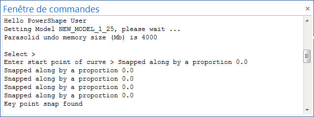

Utilisez la fenêtre de commande pour saisir directement les commandes.
La fenêtre vous permet également de voir des commandes et des macros quand elles sont exécutées :

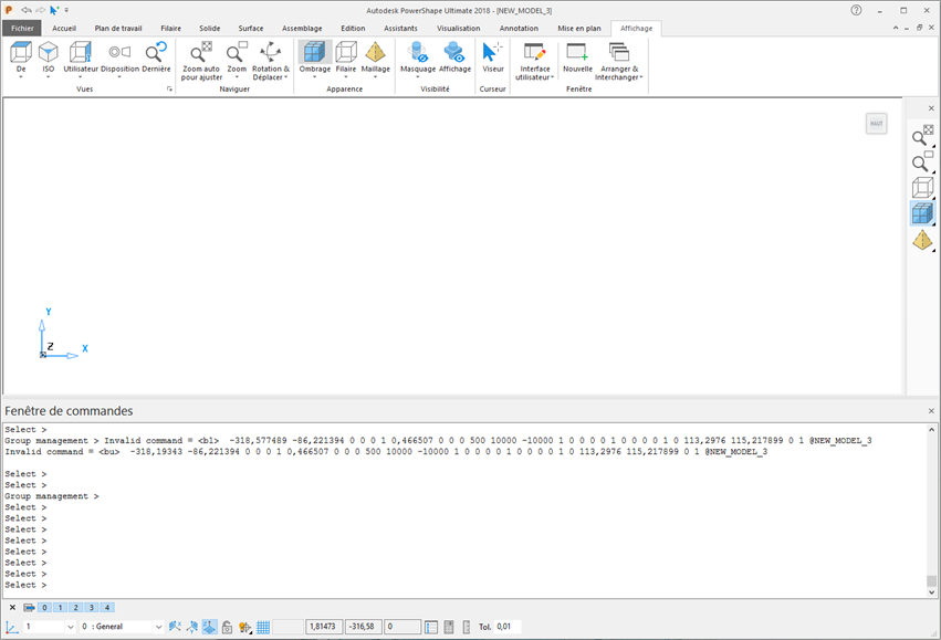

La fenêtre de commande peut apparaître en deux formes différentes :
- Ancrée — La fenêtre apparaît sur une arête de la fenêtre graphique. Pour ancrer la fenêtre de commande, déplacez-la sur un des indicateurs d'arête qui est affiché quand vous faites glisser la fenêtre de commande.
- Flottante — La position de la fenêtre de commande est indépendante de la fenêtre graphique. Pour rendre la fenêtre de commande flottante, cliquez et faites glisser sa barre de titre.
Pour fermer la fenêtre de commande, cliquez sur
