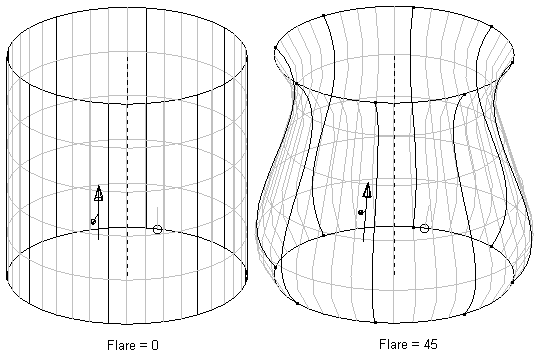

Evasement — L'angle d'évasement définit la direction de la tangente longitudinale par rapport à la tangente de spine :
Si l'angle d'évasement est positif, la longitudinale diverge de la spine; s'il est négatif, la longitudinale converge vers la spine.

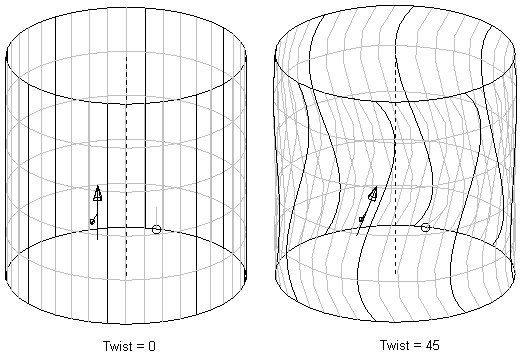

Torsion — La torsion force les longitudinales à se tordre autour de la spine :
Si l'angle de torsion est positif, la longitudinale pivote dans le sens trigo quand il passe à travers la latérale.
