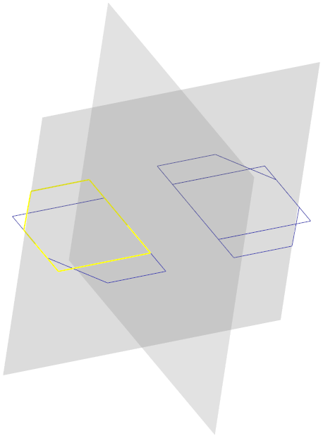

Symétrie par rapport aux deux plans non-principaux
Pour symétriser un élément par rapport aux deux plans non-principaux :
  1. Sélectionnez l'élément à symétriser.
  2. Cliquez sur Edition > Transformer > Symétrie.
  3. Cliquez sur Créer plusieurs copies des éléments sélectionnés sur la barre d'outils de symétrie.
    L'élément est copié trois fois et symétrisé par rapport aux deux plans non-principaux.
    Un aperçu des éléments copiés, avec les plans de symétrie, s'affiche :
  4. Cliquez sur Appliquer pour accepter les changements ou sur Annuler .
