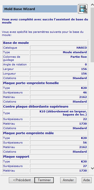

Utilisez les options de la troisième page de l'assistant de base de moule comme ceci :
Cette configuration va inclure :
Ces paramètres sont appliqués au nouveau moule.

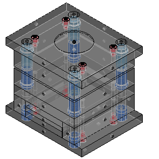

Cliquez sur Terminer. Attendez un court instant pour que la base du moule soit créée :
Changez la vue en ISO1, afin que vous puissiez voir clairement les composants quand ils sont créés.
