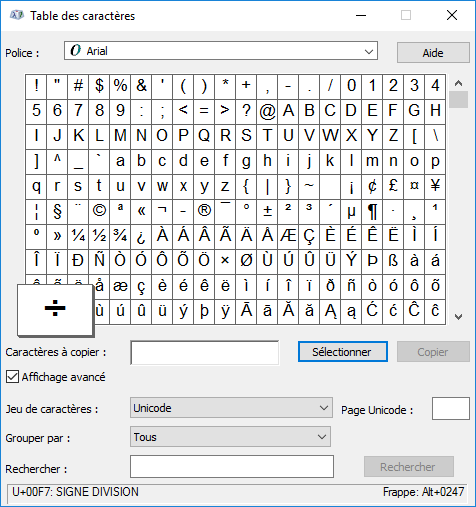

  4. Si vous ne connaissez pas la valeur du caractère, sélectionnez Tous les programmes > Accessoires > Outils système > Table des caractères dans le menu Démarrer de Windows.
    La boite de dialogue Table des caractères s'affiche et contient les caractères Windows disponibles et leurs valeurs.
  5. Sélectionnez l'option Affichage avancé pour afficher toutes les options de la boite de dialogue.
  6. Dans la liste Jeu de caractères, sélectionnez Unicode. Assurez-vous que la police dans la boite de dialogue Table des caractères soit la même que la police utilisée dans PowerShape.
    Remarque : La police par défaut de PowerShape est Tahoma.
  7. Cliquez sur un caractère dans la boite de dialogue.
    L'exemple ci-dessous montre le caractère ÷ (divisé par) :
    Dans le coin en bas à droite de la boite de dialogue Table de caractères, la valeur du caractère (Séquence de frappe) s'affiche, dans cet exemple Alt+0247.
  8. Cliquez sur Sélectionner. Cela affiche le caractère dans la case Caractères à copier.
