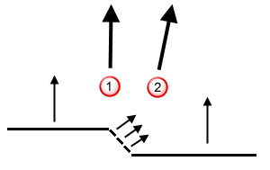

  4. Sélectionnez l'option Aire de surface pour prioriser l'aire des surfaces dans la sélection, par rapport au nombre total de surfaces.
    Dans l'exemple suivant, il y a 2 grandes surfaces et trois surfaces mineures dans la sélection.
    Si Aire de la surface est sélectionné, la normale moyenne de la sélection est indiquée par .
    Si Aire de la surface est désélectionné, la normale moyenne de la sélection est indiquée par .
