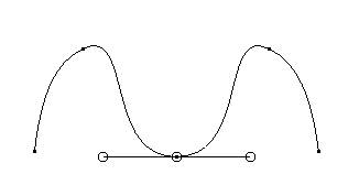

    Dans notre exemple, nous avez déplacé le point sélectionné vers le bas. Voici le résultat si l'option Lisser est désélectionnée :

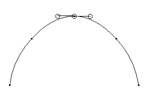

    Si l'option Lisser est sélectionnée, les points d'un côté ou de l'autre du point modifié (sauf s'ils sont eux-mêmes modifiés) ont leurs directions et leurs magnitudes de tangente libérées.
    Voici le résultat de notre exemple si l'option Lisser est sélectionnée :
