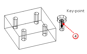

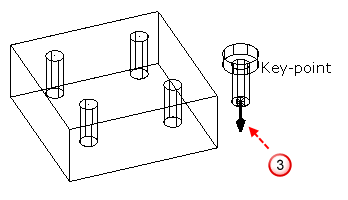

  4. Maintenez le curseur sur le composant secondaire pour voir ses liaisons valides, par exemple  :
    Seules les liaisons combinées, où les liaisons de plan et d’axe se rencontrent, sont visibles.
  5. Cliquez sur la liaison requise sur le composant secondaire, par exemple  :
    Le composant secondaire est attaché au curseur.
