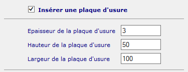

  5. Si vous voulez une plaque d'usure devant le coin de verrouillage, sélectionnez Insérer une plaque d'usure et entrer l'épaisseur de la plaque d'usure, la hauteur de la plaque d'usure et la largeur de la plaque d'usure.
