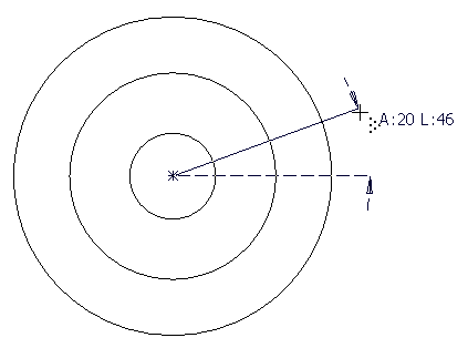

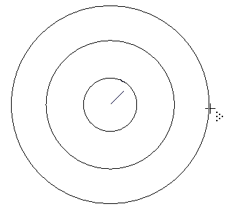

Tout point sur la géométrie d'un cercle sera accroché au centre de cet arc. Par exemple,
  1. Positionnez le curseur sur un arc.
  2. Cliquez pour vous accrocher au centre de cet arc.
    Vous n'avez pas besoin de sélectionner directement le centre de cet arc.
  3. Conseil : Ceci est une technique utile quand vous travaillez avec des cercles qui se chevauchent ou des cercles concentriques, où le centre n'est pas facilement identifiable.
