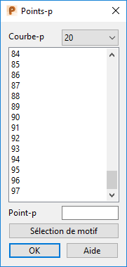

Utilisez le sélecteur de point-p pour sélectionner plusieurs points-p sur des surfaces.
  1. Sélectionnez les surfaces.
  2. Cliquez sur sur la barre d'outils de région de relimitation.
  3. Utilisez la boite de dialogue Points-p pour sélectionner des points-p :
    • Courbe-p — Sélectionnez une courbe-p différente en utilisant la liste déroulante.
    • Remarque : Tout point-p sélectionné reste sélectionné quand vous utilisez la liste déroulante Courbe-p pour sélectionner une autre courbe-p.
    • Point-p — Entrez un numéro de point-p dans le champ et appuyez sur la touche Entrée pour le sélectionner.
    • Sélection de motif — Cliquez pour afficher la boite de dialogue Sélecteur de motif. Utilisez cette boite de dialogue pour sélectionner des points-p (sur la courbe-p actuellement dans la liste déroulante de la boite de dialogue Sélecteur de points-p) en utilisant de simples séquences de motif.
  4. Cliquez sur OK pour faire la sélection.
