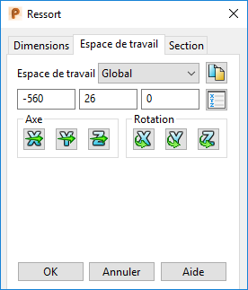

Utilisez cette page de la boite de dialogue pour spécifier les détails de l'espace de travail du ressort.
Options d'espace de travail — Ces options vous permettent de :
définir l'espace de travail dans lequel vous éditez la primitive, en sélectionnant un plan de travail dans la liste déroulante.
créer une copie du plan de travail en cliquant sur dans la boite de dialogue.
définir une nouvelle origine de la primitive en entrant de nouvelles valeurs pour X, Y et Z ou en cliquant sur pour afficher la boite de dialogue Position.
changer la direction de cet axe en cliquant sur , , ou pour ouvrir la boite de dialogue Direction.
le faire pivoter autour de son axe en cliquant sur , ou pour ouvrir la boite de dialogue Calculatrice. Utilisez la calculatrice pour définir la distance avec laquelle vous voulez faire pivoter la primitive.
OK — Accepte les changements et ferme la boite de dialogue.
