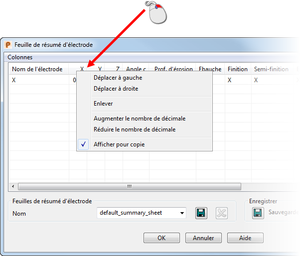

  1. Cliquez sur Annotation > Tableau > Electrode pour afficher les informations avec la disposition par défaut sur la boite de dialogue Feuille de résumé d'électrode.
  2. Cliquez avec le bouton droit sur l'en-tête de la colonne dans la boite de dialogue Feuille de résumé d'électrode et utilisez les options du menu contextuel pour personnaliser la disposition de la feuille de résumé.
    Le menu contextuel inclut des options pour :
    • ajouter ou retirer des colonnes standard.
    • déplacer des colonnes vers la gauche ou la droite
    • définir le nombre de chiffres après la virgule pour les attributs numériques
    • sélectionner les attributs à afficher pour une copier d'une électrode
