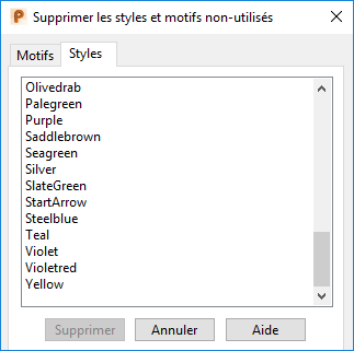

Effacement de styles et de motifs non-utilisés
Cette boite de dialogue est utilisée pour effacer les styles et les motifs non-utilisés :
L'onglet Styles liste les styles qui ne sont pas utilisés dans le modèle actuel. Cliquez sur une entrée pour la sélectionner, cliquez une seconde fois pour la retirer de la sélection.
L'onglet Motifs liste les motifs qui ne sont utilisés dans aucun style. Cliquez sur une entrée pour la sélectionner, cliquez une seconde fois pour la retirer de la sélection.
Remarque : Pour effacer un motif qui est utilisé, vous devez d'abord effacer le style où il est utilisé.
Supprimer — Supprime l'élément sélectionné.
Annuler — Ferme la boite de dialogue.
