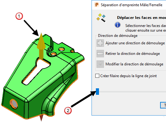

  3. Ouvrez la pièce en utilisant une des techniques suivantes :
    • flèches de direction de démoulage .
    • curseur dans la boite de dialogue .
