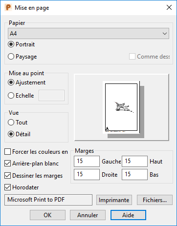

Configurer l'impression
Cliquez sur Fichier > Imprimer > Configurer l'impression pour ajuster les réglages d'impression en utilisant la boite de dialogue Mise en page :
Papier
Ces options vous permettent de choisir la taille du papier.
Une image d'aperçu est affichée dans la boite de dialogue.
Conseil : Si vous cliquez sur cette image, la boite de dialogue Aperçu avant impression s'affiche, montrant cette image.
Ajustement
Ces options ajustent l'image sur le papier.
Remarque : L'image peut ne pas s'ajuster au papier. Quand vous utilisez Mise en plan > Dessin, si le dessin est plus petit que le papier, il n'est agrandi.
Vue
Ces options déterminent ce qui est imprimé de la fenêtre de modèle ou de dessin.
Marges
Cela donne les valeurs pour décaler les marges par rapport aux bords du papier.
Forcer les couleurs en noir — Imprimer tous les objets colorés en noir.
Arrière-plan blanc — Imprimez l'arrière-plan en blanc. Les objets blancs sont imprimés en noir.
Dessiner les marges — Dessinez une bordure autour de l'image en utilisant les valeurs de marges.
Horodater — Ajoutez ceci sur l'image :
Imprimante — Ouvrez la boite de dialogue Configuration de l'impression, que vous pouvez utiliser pour changer les réglages actuels de l'imprimante dans PowerShape.
Fichiers... — Ouvrez la boite de dialogue Réglages Imprimer dans un fichier. Ceci est utilisé pour définir la taille de l'image.
OK — Enregistrez les changements et fermez la boite de dialogue.
Fermer — Annulez les changements et fermez la boite de dialogue.
