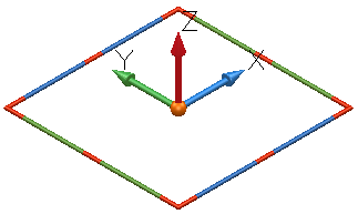

Plans de travail
Un plan de travail est une entité qui fournit un espace de travail local à partir duquel vous pouvez créer de la géométrie.

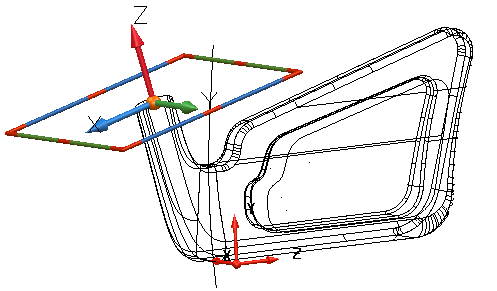

Quand vous créez un élément, tel qu'une surface ou une courbe, il est souvent plus facile de créer un plan de travail et d'introduire un nouvel espace de travail local au lieu d'effectuer des calculs complexes pour positionner correctement l'élément par rapport à l'espace de travail global.
Les plans de travail vous permettent également de travailler sur un plan aligné avec une face spécifique d'un modèle.
Un plan de travail actif représente l'espace de travail actuel.
Vous pouvez avoir n'importe quel nombre de plans de travail dans un modèle, mais un seul peut être actif à la fois. Vous pouvez activer et désactiver de plans de travail à tout moment.
Vous pouvez spécifier un plan de travail comme étant le plan de travail maître, qui devient automatiquement actif quand le plan de travail actif existant est effacé, coupé ou désactivé.
Vous pouvez également grouper ou dégrouper des plans de travail. Les plans de travail dégroupés (par défaut) sont de simples espaces de travail locaux 3D. Les plans de travail groupés ont une association avec tous les éléments créé quand ils sont actifs. Par exemple, si vous déplacez un plan de travail groupé, tous les éléments associés sont déplacés.
