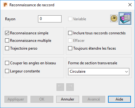

  3. Cliquez sur le bouton de mode d'édition sur la boite de dialogue Raccord pour afficher la boite de dialogue Reconnaissance de raccord :
  4. Sélectionnez les options d'édition appropriées dans la boite de dialogue Reconnaissance de raccord. Choisissez parmi :
    • Reconnaissance simple pour utiliser le curseur pour reconnaître les raccords (par défaut).
    • Reconnaissance multiple pour reconnaître automatiquement tous les raccords.
    • Trajectoire perso afin d'éditer la sélection de reconnaissance de raccord.
    • Inclure tous les raccords connectés pour inclure toutes les faces de raccords qui sont directement ou indirectement connectées.
    • Effacer pour créer une forme effacée, retirer de façon effective les faces de raccord et réparer les solides.

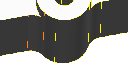

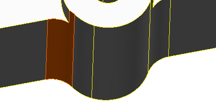

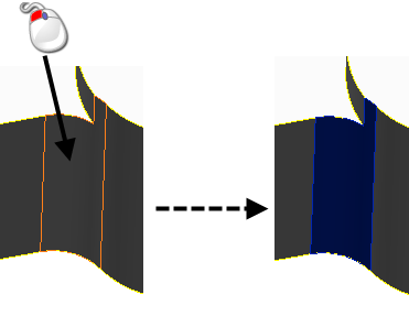

  5. Déplacez le curseur au-dessus du solide. La géométrie apparente à un raccord est mise en surbrillance :
  6. Cliquez pour sélectionner le raccord.
