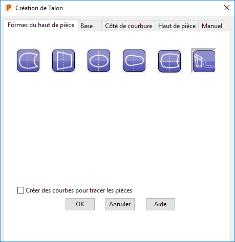

Formes de haut de pièce (avec surface de référence)
Utilisez l'onglet Formes de haut de pièce pour éditer les formes du haut de pièce de talon. Cette option est disponible uniquement quand vous travaillez avec une surface de référence.
  1. Choisissez une forme de haut de pièce : Sélectionnez :
    Deux arcs pour créer une forme de talon définie par deux arcs.
    Trapézoïdale pour créer une forme de talon définie par un trapèze.
    Ellipse pour créer une forme de talon définie par une ellipse.
    Deux arcs et deux lignes pour créer une forme de talon définie par deux arcs et deux lignes.
    Quatre arcs pour créer une forme de talon définie par quatre arcs.
    Par défaut pour créer une forme de talon par défaut.
    Les paramètres pour la forme de haut de pièce sont affichés.
  2. Entrez des valeurs ou faites-glisser les curseurs pour personnaliser la forme du haut de pièce.
  3. Sélectionnez Créer des courbes pour tracer les pièces pour créer des courbes le long des arêtes du talon. Utilisez ces courbes pour créer des pièces sur le talon, tel qu'un protège-talon ou un effet de talon Louis.
