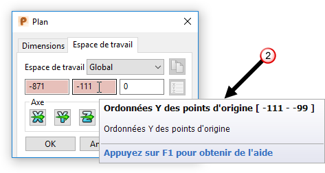

  3. Cliquez sur l'onglet Espace de travail. Cet onglet de la boite de dialogue est similaire à celui pour l'édition d'une seule primitive du même type, avec les différences suivantes :
    — Les propriétés qui diffèrent entre les primitives sélectionnées sont mises en surbrillance en rose.
    — L'intervalle de valeurs s'affiche quand vous maintenez le curseur au-dessus d'une propriété.
  4. Définissez l'espace de travail dans lequel vous éditez les primitives, en sélectionnant un plan de travail dans la liste déroulante.
  5. Définissez une nouvelle origine des primitives en entrant les valeurs X, Y et Z.
  6. Cliquez sur uns des boutons d'axe , ou pour définir la direction des primitives en utilisant la boite de dialogue Direction.
