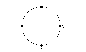

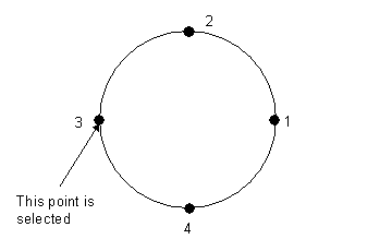

  1. Sélectionnez le point que vous voulez numéroter comme étant un. Par exemple :
  2. Cliquez sur Gérer > Modifier > Renuméroter.
    Le point sélectionné est renuméroté comme étant 1 et les autres points sont renumérotés en conséquence :
