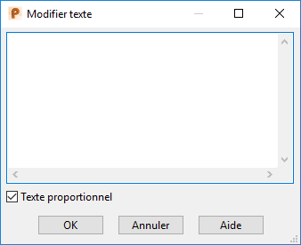

  3. Cliquez sur une position à l'écran pour afficher la boite de dialogue Modifier texte :
  4. Tapez le texte dans la boite de dialogue.
  5. Sélectionnez l'option Texte proportionnel pour créer du texte qui est proportionnellement espacé.
    Si cette option est désélectionnée, le texte est créé en utilisant une largeur fixe.
  6. Cliquez sur OK ou cliquez sur l'écran.

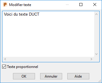

Pour éditer du texte DUCT :
  1. Double-cliquez sur le texte pour afficher la boite de dialogue Modifier texte.
    Le texte sélectionné s'affiche dans la boite de dialogue :
  2. Editez le texte dans la boite de dialogue, par exemple changez les mots en :
    Voici du texte.
  3. Cliquez sur OK ou cliquez dans la fenêtre graphique. Le texte est modifié :
