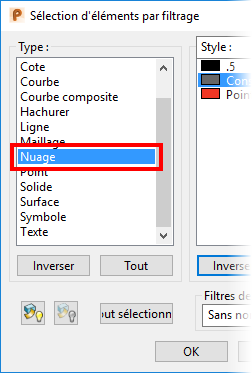

- L'option Accueil > Sélection > Filtrer et sélectionnez l'option Nuage dans la boite de dialogue Filtre de sélection :
