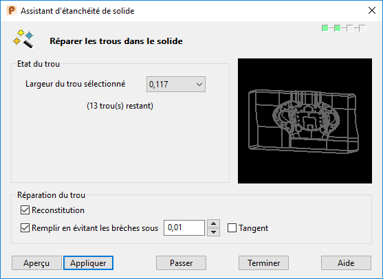

Page Réparer les trous dans le solide
Cette page vous donne un contrôle supplémentaire sur la réparation des trous.
Etat du trou
Les trous dans le modèle sont affichés dans la liste déroulante.
Largeur du trou sélectionné — Choisissez le trou à réparer dans la liste déroulante.
Réparation du trou
Utilisez ces options pour contrôler comment les trous sont réparés.
Reconstitution — Sélectionnez cette option pourlier les trous avec la tolérance actuelle.
Remplir en évitant les brèches sous — Sélectionnez cette option pourcréer une surface de remplissage pour le trou sélectionné. Si Reconstitution est également sélectionné, la surface de remplissage est créée après toute opération de réparation. Utilisez les flèches haut et bas pour définir la taille maximale de la brèche dans la frontière du trou sélectionné, ou entrez une valeur dans la case.
Tangent — Sélectionnez cette option pour créerla surface en tangente continue aux surfaces voisines.
Aperçu — Prévisualisez la réparation du trou sélectionné, en utilisant les options que vous avez sélectionné.
Appliquer — Réparez le trou sélectionné en utilisant les réglages de réparation, avant de passer au plus gros trous suivant.
Passer — Laissez le trou sélectionné dans le solide et passez au plus gros suivant.
Terminer — Laissez les options avancées et revenez à la première page de l'assistant d'étanchéité.
