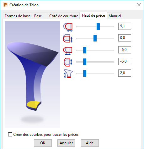

Boite de dialogue Création de talon - Haut de pièce (sans surface de référence)
Utilisez l'onglet Haut de pièce pour définir les paramètres à utiliser quand vous créez le haut de pièce du talon.
Déplacez les curseurs pour ajuster les paramètres suivants :
Déplacer X — Faites glisser le curseur pour déplacer le haut du talon dans la direction X.
Déplacer Y — Faites glisser le curseur pour déplacer le haut du talon dans la direction Y.
Echelle X — Faites glisser le curseur pour mettre à l'échelle le talon dans la direction X.
Echelle Y — Faites glisser le curseur pour mettre à l'échelle le talon dans la direction Y.
Hauteur de haut de pièce — Faites glisser le curseur pour changer la hauteur du haut de pièce de talon.
Créer des courbes pour tracer les pièces — Sélectionnez cette option pour créer des courbes le long des arêtes du talon. Utilisez ces courbes pour créer des pièces sur le talon, par exemple un protège-talon ou un effet de talon Louis sur l'avant du talon.
