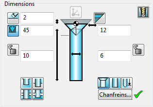

Si vous utilisez un trou fraisuré, il y a des options supplémentaires pour définir l'angle et le diamètre de fraisage.
Si est affiché, le trou a un angle de fraisage perso. Vous pouvez changer l'angle de fraisage en entrant une valeur différente pour l'angle du cône de fraisage.
Les schémas ci-dessous montrent l'effet d'entrer différents angles pour le fraisage, tout en conservant les autres valeurs constantes.
Vous pouvez également changer le diamètre maximum de fraisage en entrant une valeur différente comment montré ci-dessous.
Si est affiché, le trou a un angle de fraisage fixe de 45 degrés et l'option pour définir le diamètre maximum de fraisage n'est pas disponible. Vous définissez la taille du fraisage en entrant la taille du fraisage dans la case adjacente.
Si est affiché, la marge de sécurité est projetée en dehors du trou à l'angle de fraisage.
Si est affiché, la marge de sécurité est projetée directement du trou.
