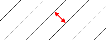

Utilisez les options d'espacement de la boite de dialogue Editer le motif de hachures pour spécifier la distance entre les lignes dans un motif de hachures :
Espacement — Entrez l'espacement entre les lignes dans le motif de hachures sélectionné.

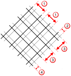

Espacement 2 — Si vous utilisez deux styles de ligne, Espacement 1 définit la distance entre les lignes de même style. Espacement 2 définit le décalage entre les lignes de Style 1 par rapport à celles de Style 2. Cet exemple utilise deux styles de ligne, une ligne fine et une ligne plus épaisse.
Espacement 1
Espacement 2
Remarque : Si Espacement 2 est de 0, toutes les lignes sont placés à égales distance les unes des autres et utilise Style 1. La valeur de Espacement 2 doit être entre 0 et la valeur d'Espacement 1.
Espacement 3 et Espacement 4Espacement 3 définit la distance entre les lignes de même style à l'Angle 2. Espacement 4 définit le décalage entre les lignes de Style 3 par rapport à celles de Style 4.
Espacement 1
Espacement 2
Espacement 3
Espacement 4
Remarque :
Vous devez sélectionner l'option Hachure croisée pour accéder aux Espacement 3 et Espacement 4.
Si l'espacement 2 est de 0, Style 1 est utilisé pour toutes les lignes d'angle 1. Si l'espacement 4 est de 0, Style 3 est utilisé pour toutes les lignes d'angle 2.
