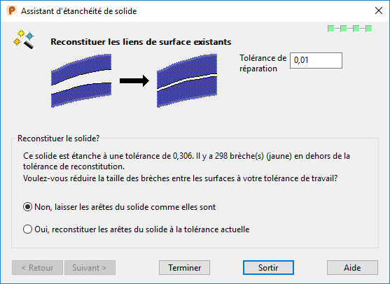

Page Réparer les liaisons de surface existantes dans le solide
Cette page affiche le nombre de brèches qui sont en dehors de la tolérance de réparation. Ces brèches sont mises en surbrillance en jaune dans le modèle.
Tolérance de réparation — Entrez une valeur pour changer le nombre de brèches en dehors de la tolérance de réparation. La valeur par défaut est la tolérance de travail.
Reconstituer le solide ?
Non, laisser les arêtes du solide comme elles sont — Ne modifiez pas les surfaces pour réduire la tolérance des arêtes du solide.
Oui, reconstituer les arêtes à la tolérance actuelle — Essayez de réduire les brèches entre les arêtes de solide liés par manipulation de frontière de surface.
Terminer — Effectuez l'opération de réparation sélectionnée. Si le processus de réparation est incapable de reconstituer à la tolérance spécifiée, un message d'avertissement est affiché.
Quand vous cliquez sur OK dans la boite de dialogue, vous êtes renvoyez à l'assistant afin que vous puissiez changer la tolérance de réparation. Sélectionner à nouveau Terminer affiche un message d'avertissement supplémentaire (si le processus de réparation échoue à nouveau la reconstitution à la tolérance spécifiée), ou la page Résultat de l'assistant d'étanchéité.
Sortir — Fermez l'assistant d'étanchéité, en créant le filaire requis.
