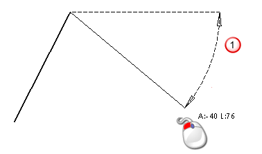

  2. Saisissez des positions pour créer une série de lignes continues. Quand vous entrez des positions, une ligne élastique s'affiche depuis la dernière position entrée jusqu'à la position du curseur.
    L'angle et la longueur de la ligne par rapport à l'horizontale sont également affichés, selon si la grille est active, ou non, dans la boite de dialogue Options.
    Ces valeurs changent quand vous déplacez le curseur.
